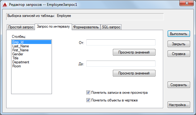

Вкладка "Запрос по интервалу" (редактор запросов)
Формирование запроса на поиск всех записей или объектов, значения которых лежат в заданном интервале.
Список параметров
Отображаются следующие параметры.
Поле
Список столбцов текущей таблицы базы данных. Из него выбирается столбец, участвующий в запросе.
Источник
Нижняя граница интервала значений. Запрос возвращает все записи или графические объекты, значение столбца для которых больше или равно заданной границе.
Просмотр значений (От, До)
Нажатие кнопки мыши позволяет выбрать значение из списка всех имеющихся значений в указанном столбце таблицы. Список выводится в диалоговом окне "Значения столбца", предназначенном для выбора значения.
Точка
Верхняя граница интервала значений. Запрос возвращает все записи или графические объекты, значение столбца для которых меньше или равно заданной границе.
Пометить записи в окне просмотра
Выделение цветом записей, совпадающих с критерием поиска, в окне просмотра данных.
Пометить объекты на чертеже
Выделение цветом связанных объектов, совпадающих с критерием поиска, в текущем чертеже.
Выполнить
Выполнение сформированного запроса и закрытие диалогового окна.
Закрыть
Закрытие диалогового окна без выполнения запроса.
Сохранить
Сохранение запроса в текущем чертеже.
Опции
Вызов диалогового окна "Параметры окна просмотра данных и запросов".
