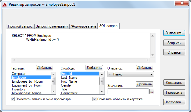

Формирование запроса в соответствии с протоколом SQL 92.
Вкладка "SQL-запрос" содержит специальную область для ввода и редактирования произвольных запросов на языке SQL, а также вспомогательные средства, облегчающие формирование запросов. Поскольку не все системы управления базами данных полностью совместимы со стандартом SQL 92, необходимо обратиться к системной документации и выяснить, какие SQL-команды действительны для конкретной базы данных.
Отображаются следующие параметры.
Здесь формируется сам запрос. Условия могут вводиться вручную или автоматически набираться с помощью служебных средств.
Список всех таблиц баз данных, имеющихся в текущем источнике данных. Добавить таблицу базы данных в область ввода можно, дважды нажав на ней кнопку мыши, выбрав ее и нажав "Добавить", или же путем перетаскивания. Допускается также ввод имен вручную.
Добавление выделенной таблицы базы данных в область ввода SQL-условий.
Список всех столбцов выбранной таблицы базы данных. Добавить столбец в область ввода можно, дважды нажав кнопку мыши на нем, выбрав его и нажав "Добавить", или же путем перетаскивания.
Добавление выделенного столбца в область ввода SQL-условий.
Список операторов, которые могут быть использованы в запросах.
Добавление выделенного оператора в область ввода SQL-условий.
Значение для выделенного столбца.
Добавление содержимого поля "Значения" в область ввода SQL-условий.
Нажатие кнопки позволяет выбрать значение из списка всех имеющихся значений в указанном столбце выделенной таблицы. Список выводится в диалоговом окне "Значения столбца", предназначенном для выбора значения запроса.
Выделение цветом записей, совпадающих с критерием поиска, в окне просмотра данных.
Выделение цветом связанных объектов, совпадающих с критерием поиска, в текущем чертеже.
Выполнение сформированного запроса и закрытие диалогового окна.
Закрытие диалогового окна без выполнения запроса.
Сохранение запроса в текущем чертеже.
Позволяет проверить запрос на соответствие правилам языка SQL без выполнения запроса. Данная функция предназначена для выявления синтаксических ошибок.
Вызов диалогового окна "Параметры окна просмотра данных и запросов".
