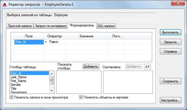

Вкладка "Формирователь" (редактор запросов)
Позволяет формировать запросы с несколькими критериями.
Имеется возможность группирования критериев с помощью скобок, выбора полей, отображаемых в результате, и задания порядка сортировки записей.
Список параметров
Отображаются следующие параметры.
Рабочая область формирователя
Здесь формируется запрос по нескольким критериям.
Группирующие скобки
Используются для группирования отдельных условий запроса. Выражение может содержать не более четырех уровней вложенности. Для вставки открывающей скобки нужно нажать на ячейке, расположенной слева от той ячейки "Поле", которая должна служить началом группы условий. Для вставки закрывающей скобки нужно нажать на ячейке, расположенной справа от той ячейки "Поле", которая должна служить окончанием группы условий.
Поле
Здесь задается поле (поля) для включения в запрос. Для того чтобы раскрыть список всех имеющихся полей, следует дважды щелкнуть кнопкой мыши на ячейке, в которую требуется вставить имя поля. Для добавления новых строк следует задать оператор и значение для текущей строки, а затем выбрать на ней ячейку "Логический".
Оператор
Здесь задается оператор для текущей строки критерия запроса. Для того чтобы раскрыть список всех имеющихся операторов, следует дважды щелкнуть кнопкой мыши на ячейке, в которую требуется вставить оператор.
Значение
Здесь задается значение для текущей строки критерия запроса. Значение можно ввести непосредственно или выбрать в диалоговом окне "Значения столбца".
Логический
Здесь можно выбрать логический оператор: And (И) или Or (Или). Первое нажатие кнопки мыши устанавливает текущим оператор And. Повторное нажатие изменяет его на Or.
Столбцы таблицы
Отображается список столбцов текущей таблицы базы данных, где можно выбрать столбцы, которые должны отображаться в окне просмотра данных, выводимом на экран для показа результатов выполнения запроса. Если ни один столбец не выбран, по этому запросу будут показаны все столбцы таблицы базы данных. Для того чтобы добавить столбец в список отображаемых в результате, нужно либо дважды нажать на нем в списке, либо выделить его и нажать кнопку "Добавить" над списком "Показать столбцы". Имена столбцов можно перетаскивать в списки "Показать столбцы" и "Сортировка".
Показать столбцы
Столбцы, которые должны отображаться в окне просмотра данных, выводимом на экран для показа результатов выполнения запроса. Чтобы удалить какой-либо столбец из списка, нужно перетащить его в любое другое место вкладки "Формирователь".
Добавить (Показать столбцы)
Добавление имени столбца в список столбцов, которые должны отображаться в окне просмотра данных при показе результатов выполнения запроса. Для того чтобы добавить столбец в список, нужно выделить его в списке "Столбцы таблицы" и нажать "Добавить".
Сортировать по
Порядок сортировки записей, выводимых по запросу. Первый столбец в списке "Сортировка" имеет максимальный приоритет. Для того чтобы изменить приоритет столбца при сортировке, следует перетащить его в новую позицию внутри списка. По умолчанию сортировка производится по возрастанию значений. Чтобы задать сортировку по убыванию значений какого-либо столбца, нужно либо выделить его в списке и нажать кнопку "По возрастанию/убыванию", либо дважды нажать кнопку мыши на его имени в списке. Чтобы удалить какой-либо столбец из списка, следует перетащить его в любое другое место вкладки "Формирователь" или выделить его и нажать клавишу DELETE.
Добавить (Сортировка)
Добавление столбца в список сортировки. Для того чтобы добавить столбец в список сортировки, нужно выделить его в списке "Столбцы таблицы" и нажать "Добавить". Повторить действия для задания дополнительных условий сортировки записей.
Смена порядка сортировки для выделенного в списке столбца. Допустимые значения порядка по возрастанию и по убыванию.
Пометить записи в окне просмотра
Выделение цветом записей, совпадающих с критерием поиска, в окне просмотра данных.
Пометить объекты на чертеже
Выделение цветом связанных объектов, совпадающих с критерием поиска, в текущем чертеже.
Выполнить
Выполнение сформированного запроса и закрытие диалогового окна.
Закрыть
Закрытие диалогового окна без выполнения запроса.
Сохранить
Сохранение запроса в текущем чертеже.
Опции
Вызов диалогового окна "Параметры окна просмотра данных и запросов".
