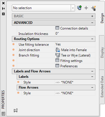

Дополнительные свойства
Свойства на вкладке "Проектирование" палитры свойств, которые используются для добавления объектов трубопровода.
Вкладка "Проектирование" разделена на две категории: "Основные" и "Дополнительные".
По умолчанию дополнительные свойства свернуты. Чтобы просмотреть дополнительные свойства, нажмите (Стрелка вниз).
Дополнительные свойства развернуты
Прим.: В представленных ниже таблицах свойства, имеющие отношение к компоновкам трубопроводов с уклоном, помечены звездочкой (*). Свойства, относящиеся к гибкому трубопроводу, помечены двумя звездочками (**) и доступны только в том случае, если добавляется гибкий трубопровод.
Свойства Действие Наборы объектов
Подробности о соединениях
Нажмите для открытия электронной таблицы "Подробности о соединениях".
Толщина изоляции
Введите значение толщины изоляции для сегмента трубы.
0 (по умолчанию)
**Графика
(1 линия, 2 линии)
Выберите образец гибкой трубы. Дополнительную информацию см. в разделе "Построение участка гибкого трубопровода".
  • Окружность
  • Кривая
  • Овал
  • Одна линия, одна линия 2
  • Вертикальная, вертикальная 2
**Шаг
Введите значение шага. Дополнительную информацию см. в разделе "Построение участка гибкого трубопровода".
Параметры трассировки Действие Наборы объектов
*Использование допуска фитинга
Чтобы включить режим отклонения на стыках, для которых в содержимом задан допустимый угол, выберите "Да". Это свойство управляет допуском для охватывающего фитингового соединения.
Совет: Угол отклонения (AoD) в равной степени распределяется между охватывающими соединителями на фитинге, поддерживающем наклонный трубопровод. Однако это значение не может быть выше сохраняемого на данном элементе значения угла отклонения. См. раздел "Угол отклонения" или "Допуск фитинга".
Прим.: В случае, если угол отклонения не поддерживается, программа отменит выбор варианта "Да".
  • Да (по умолчанию)
  • Нет
*Направление стыка
Выбор ориентации фитингов во время компоновки. Это свойство определяет ориентацию охватывающих и охватываемых соединений во время рисования трубы. Например, если выбран вариант "Охватываемый в охватывающем", охватываемый соединитель рисуется первым, затем после стыка рисуется охватывающий соединитель. См. раздел "Охватываемые/охватывающие фитинги и направление стыка".
Совет: Если необходимо нарисовать трубу, развернутую в направлении потока, выберите "Охватываемый элемент в охватывающем элементе". Если необходимо нарисовать трубу, развернутую против направления потока, выберите "Охватывающий элемент вне охватываемого элемента".
  • Охватываемый элемент в охватывающем элементе (по умолчанию)
  • Охватывающий элемент вне охватываемого элемента
*Фитинг ответвления
Выберите комбинацию фитингов, которая будет использоваться при добавлении ответвления.
Если выбрана комбинация с двумя фитингами (например, "Тройник" или "Косой тройник"), программа применяет первый фитинг, а если он не подходит, использует второй.
  • Тройник или косой тройник (ответвление) (по умолчанию)
  • Только тройник
  • Только врезка
  • Только косой тройник (ответвление)
  • Косой тройник (ответвление) или тройник
Параметры фитингов
Щелкните , чтобы открыть диалоговое окно "Параметры фитингов".
*Настройки
Щелкните , чтобы сконфигурировать настройки компоновки труб и назначения соединений.
Метки Действие Наборы объектов
Стиль
Выберите стиль метки для участка трубопровода.
  • *НЕТ* (по умолчанию)
  • По количеству
  • По расстоянию
Стрелки направления потока Действие Наборы объектов
Стиль
Выберите стиль стрелки направления потока для участка трубопровода.
  • По количеству
  • По расстоянию
