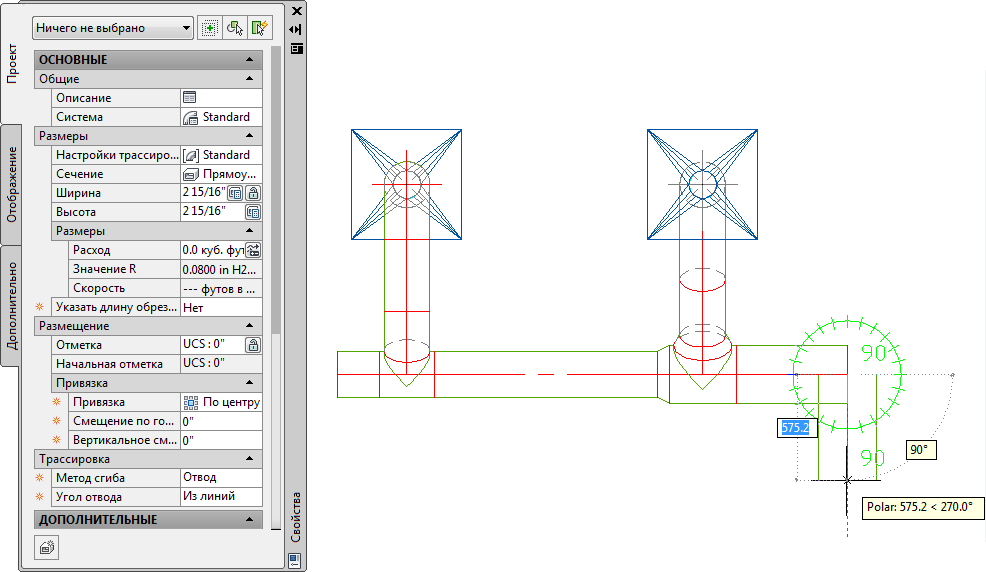

Если выпускному оборудованию назначены значения потока, в процессе рисования участков воздуховодов можно рассчитывать размеры воздуховодов с помощью инструмента определения текущих размеров. Инструментом определения текущих размеров можно также пользоваться при изменении существующих участков воздуховодов.
Рассчитывать размеры воздуховодов можно по методу равной силы трения или по методу постоянной скорости. Чтобы указать, какой метод расчета воздуховодов следует использовать, см. раздел "Указание параметров расчета для систем воздуховодов". В процессе работы инструмента определения текущих размеров пропускная способность вычисляется путем сложения значений потока для всех выпускных устройств, обнаруженных на участке воздуховода. Если выпускным устройствам не назначены значения потока, отображается нулевое значение пропускной способности.
В процессе рисования сегмента воздуховода, соединенного с выпускным отверстием, для которого задана пропускная способность, обнаруживается значение потока. При рисовании ответвления, еще не соединенного с выпускными устройствами, можно выбрать выпускные устройства, которые требуется учитывать при расчете размеров. Можно также вручную ввести значение пропускной способности для использования при расчете размеров.
В процессе работы инструмента определения текущих размеров выявляются значения пропускной способности выпускных устройств, подсоединенных к данному участку.
Если во время работы инструмента определения текущих размеров запустить команду расчета размеров, выполняются два расчета. Сначала на основе значения пропускной способности и фиксированного параметра (силы трения или скорости в зависимости от заданного метода расчета) рассчитываются точные размеры воздуховода. Точные размеры воздуховода сравниваются с размерами воздуховодов, представленных в каталоге, и выбираются ближайшие размеры воздуховода из каталога, которые превышают рассчитанные размеры. Затем на основе выбранных размеров воздуховода из каталога рассчитываются новые значения скорости и силы трения.
