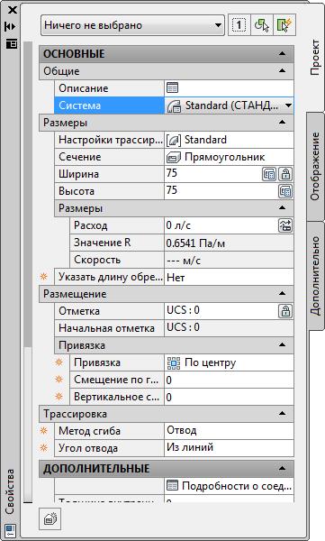

Добавление основных свойств воздуховода с помощью палитры свойства.
По умолчанию основные свойства отображаются в палитре "Свойства воздуховода".
| Общего назначения | Действие | Наборы объектов |
Описание |
Описание элемента воздуховода (необязательно). |
Система |
Выбор определения системы для объекта воздуховода, имеющегося в текущем чертеже. |
Стандартные (по умолчанию). Наборы объектов выводятся из каталога |

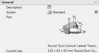

***Элемент |
Щелкните изображение рядом с элементом, чтобы открыть диалоговое окно "Выбор элемента". | |
| ***Текущий размер |
Выберите один из размеров, предлагаемых в раскрывающемся меню. Все размеры являются стандартными. |
![]() Общий пользовательский интерфейс для фитингов воздуховодов |
| Размеры | Действие | Наборы объектов |
| Настройка трассировки | Выбор настроек трассировки для объекта воздуховода в текущем чертеже. | Стандартные (по умолчанию). Наборы объектов выводятся из каталога |
| Форма | Определение формы выбранного объекта. | Прямоугольный (по умолчанию); впоследствии последняя использованная форма |
| Размер | Выбор размера в пределах диапазона, указанного в текущих настройках трассировки. Существуют различные принятые по умолчанию параметры размеров в зависимости от выбранной формы.
Выбирается последнее использованное значение |
| Рассчитать размер | Расчет размеров воздуховода на основе значений расхода, трения, шероховатости и плотности. Если выбрана прямоугольная или овальная форма, один размер должен быть фиксированным для вычисления другого. Прим.: Более подробные сведения см. в разделе "Калькулятор размеров воздуховодов".
Блокировка номинального диаметра (условного прохода) |
Запрет изменения значения размера. |
| ***Подключения | Адаптация размеров фитинга, который требуется добавить. | |
| *Расход | Расход считывается из мульвидовых блоков МЕР, присоединенных к участку воздуховода, или его значения можно указать. | 0 (по умолчанию). Значение расхода будет автоматически обновлено, если воздуховод присоединяется к мульвидовому блоку МЕР. |
| *Трение | Отображение значения степени трения выбранного объекта в соответствии с определением в разделе "Определения системы воздуховодов" в Диспетчере стилей (только для чтения). | |
| *Скорость | Отображение значения скорости выбранного объекта в соответствии с определением в разделе "Определения системы воздуховодов" в Диспетчере стилей (только для чтения). | |
Длина обрезки |
Если выбрано "Да", позволяет задать размер длины обрезки. Выбор варианта "Нет" скрывает свойство "Длина обрезки". |
Нет (по умолчанию) |
| Размещение | Действие | Наборы объектов |
Отметка |
Указание значения Z (отметка), находящегося выше или ниже плоскости XY текущей пользовательской системы координат (ПСК). |
0 (по умолчанию), затем последняя использованная отметка |
Блокирование отметки |
Запрещение привязки объектов на одной отметке к объектам на другой отметке. |
Начальная отметка |
Указание отметки для соединителя 1 на объекте воздуховода. Значение "Начальная отметка" совпадает со значением "Отметка". |
0 (по умолчанию) |
| Привязка | Действие | Наборы объектов |
Привязка |
Ориентирование привязки объекта воздуховода. |
Смещение по горизонтали |
Указание значения смещения в горизонтальном направлении от точки вставки при размещении. |
0 (по умолчанию); затем последнее использованное значение |
Вертикальное смещение |
Указание значения смещения в вертикальном направлении от точки вставки при размещении. |
| Трассировка | Действие | Наборы объектов |
*Метод сгиба |
Выберите требуемый метод сгиба. Выберите "Отвод", "Смещение" или "Смещение при переходе". |
*Блокирование метода сгиба |
Запрещение изменения метода сгиба. Если не заблокировать смещение или метод сгиба "переход — смещение", то параметр вернется к отводу после добавления на участок воздуховода одного экземпляра выбранного метода сгиба. Прим.: Отображается, только если выбрано смещение или "переход — смещение".
*Угол колена |
Указание угла для ограничения при трассировке участка воздуховода. |
Угол отвода может быть разным в зависимости от значений, определенных в содержимом каталога. |
*Блокировать угол отвода |
Запрещение изменения угла отвода. Кнопка блокирования угла отвода отображается только для определяемых пользователями углов. |
**Сегмент |
Выбор способа трассировки гибкого воздуховода. |
**Коэффициент радиуса |
Если для параметра "Сегмент" выбрано значение "Отрезок", коэффициент радиуса позволяет указать значение радиуса. |
*Фитинг ответвления |
Указывает способ соединения воздуховодов. |
