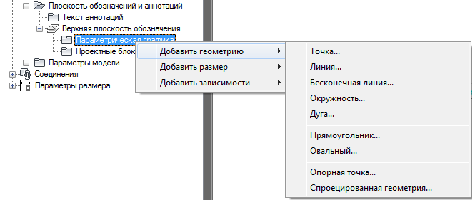

    Для вызова требуемых команд разверните узел "Плоскость обозначений и аннотаций", щелкните правой кнопкой мыши на элементе "Параметрическая графика" и воспользуйтесь командами контекстного меню, как объяснено ниже. Выберите "Добавить геометрию", затем выберите "Опорная точка".

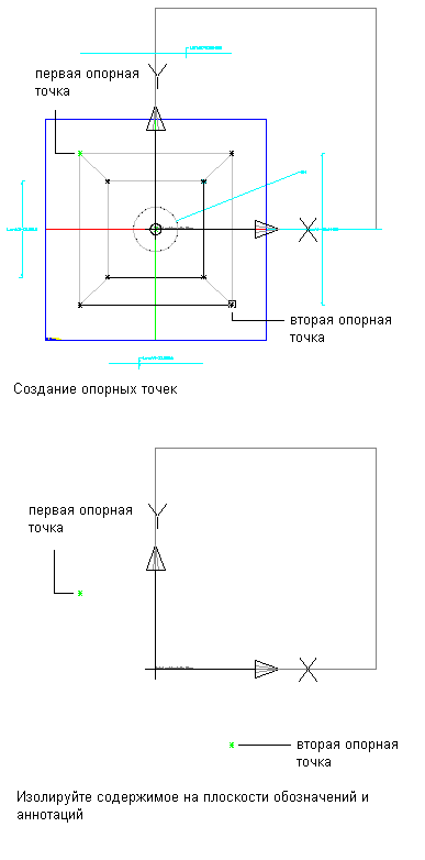

В качестве примера на рисунках ниже показано, как создавать параметрическое условное обозначение для воздушного диффузора. Вначале для привязки кромок обозначения по кромкам диффузора на плоскости обозначений и аннотаций с использованием двух концевых точек диффузора создаются опорные точки. Затем для улучшения обзора содержимое плоскости обозначений и аннотаций изолируют. В этот момент единственными геометрическими элементами на плоскости будут две опорные точки.

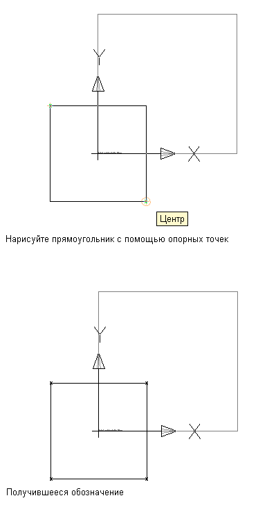

Далее с помощью опорных точек, задающих угловые точки, рисуется прямоугольник, представляющий собой условное обозначение.
Наконец, для того чтобы обозначение масштабировалось пропорционально диффузору, угловые точки прямоугольника-обозначения связываются ограничением с уже имеющимися опорными точками. Так как опорные точки основаны на угловых точках модели, это обеспечивает сохранение привязки обозначения и модели. Этого же можно добиться, добавив к обозначению размеры и задав в качестве их значений имена соответствующих размеров модели. Тем самым обеспечивается совместное изменение размеров обозначения и модели.
