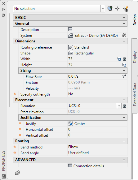

Дополнительные свойства
По умолчанию дополнительные свойства свернуты. Чтобы просмотреть дополнительные свойства, нажмите (Стрелка вниз).
Прим.: В представленных ниже таблицах свойства, имеющие отношение к добавлению воздуховода, помечены звездочкой (*), свойства, относящиеся к гибкому воздуховоду, помечены двумя звездочками (**), и свойства, относящиеся к фитингам воздуховодов, — тремя звездочками (***). Эти свойства доступны только при добавлении соответствующего объекта.
Свойства Действие Наборы объектов
Подробности о соединениях
Нажмите для открытия электронной таблицы "Подробности о соединениях".
Толщина внутренней изоляции
Введите значение толщины внутренней изоляции для сегмента воздуховода.
0 (по умолчанию)
Толщина изоляции
Введите значение толщины изоляции для сегмента воздуховода.
0 (по умолчанию)
* * *Присвоенный технологический идентификатор Задание технологического идентификатора фитинга воздуховода, используемого для изготовления воздуховода.

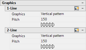

**Графика Действие Наборы объектов
**Графика Задает образец гибкого воздуховода.
Прим.: Более подробную информацию см. в разделе "Рисование гибкого воздуховода".
***Направляющие лопатки Действие Наборы объектов
**Графика Укажите, требуется ли добавить направляющие лопатки к фитингу воздуховодов.
