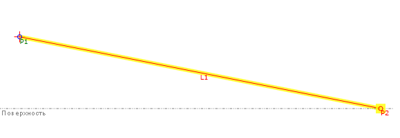

Примеры использования этого элемента геометрии можно просмотреть в следующем образце файла PKT:
Point Slope to Surface Example.pkt
В этом примере точка P2 создается на поверхности с указанным откосом относительно P1. Для просмотра параметров выберите на блок-схеме "Slope to Surface" (Откос к поверхности), а затем перейдите к разделу "Point Geometry Properties (Свойства геометрии точки) на панели "Properties" (Свойства).
