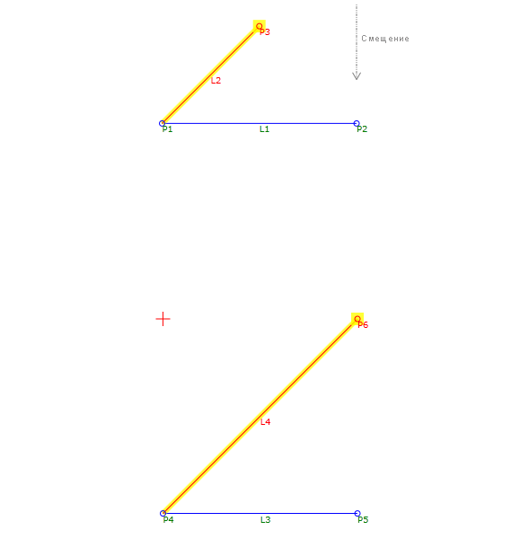

Примеры использования этого элемента геометрии можно просмотреть в следующем образце файла PKT:
Point Angle and Delta X.pkt
Образец файла PKT с двумя примерами точек "Angle and Delta X" (Угол и значение дельта X). Каждый тип геометрии точки определяется значениями параметров угла и дельта X, однако значение дельта X может быть переопределено, если указан параметр целевого объекта. В обоих примерах используется одно и то же значение дельта X. В примере "Static Delta X (P1 to P3)" (статическое значение дельта X (P1, P3)) используется это значение, однако в примере "Offset Target" (Целевой объект) используется целевой параметр смещения, имеющий более высокий приоритет по сравнению со статическим значением дельта X.
На блок-схеме каждый из примеров сформирован в виде отдельной последовательности. Для просмотра параметров выберите на блок-схеме точку "Angle and Delta X" (Угол и значение дельта X) в соответствующей последовательности, а затем перейдите к разделу "Point Geometry Properties (Свойства геометрии точки) на панели "Properties" (Свойства).
