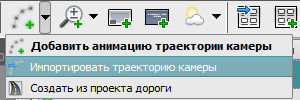

-  В Генераторе раскадровок щелкните точку, в которую требуется вставить импортированную траекторию камеры.
- В меню инструментов "Добавить новую анимацию траектории камеры" выберите Импортировать траекторию камеры.
-  Откройте файл точек.
