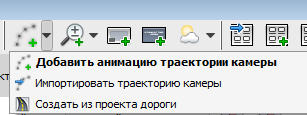

-  В Генераторе раскадровок используйте раскрывающееся меню, чтобы добавить новую траекторию камеры.
Генератор раскадровок отобразит инструменты редактирования траектории камеры и создаст траекторию камеры по умолчанию с именем "Элемент 1", а также ключевой кадр по умолчанию с именем "Ключевой кадр 1" в этой траектории.

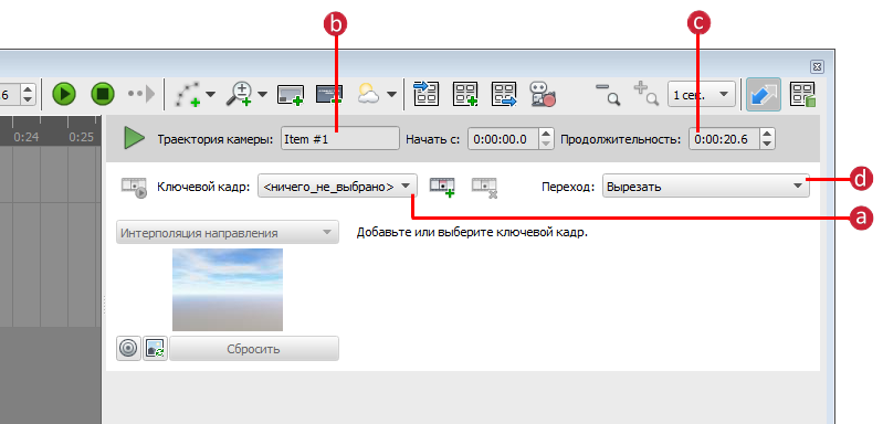

- Для траектории камеры задайте следующие параметры:
а. Отмените выбор ключевого кадра.
 b. Задайте имя для траектории камеры
 c. Задайте продолжительность анимации траектории камеры. Также можно указать время начала (необязательно).
 d. Задайте способ перехода от одного траектории камеры к другому (вырезка или плавное выведение).
Прим.: При выборе значения Плавное выведение от черного или Плавное выведение от белого будет показано дополнительное поле для ввода продолжительности плавного выведения.

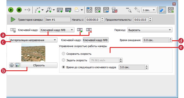

- Выберите нужный ключевой кадр в списке Ключевой кадр, чтобы задать его параметры.
а. Выберите нужный ключевой кадр. Можно нажать
 для создания нового ключевого кадра или
 для удаления выбранного ключевого кадра.
 b. В модели перейдите к виду, который необходимо установить для выбранного ключевого кадра, а затем нажмите кнопку Сброс в Генераторе раскадровок. Это позволит установить текущий вид модели для выбранного ключевого кадра.
 c. Задайте поведение камеры для выбранного ключевого кадра.
- Перемещение по траектории — удержание камеры в прямом положении при движении.
- Интерполяция направления — сглаживание переходов между различными углами камеры.
- Интерполяция точки фокусировки — фокусировка на центральной точке при перемещении камеры.
 d. Определите значение параметра Время ожидания в секундах.
 e. В группе Управление скоростью работы камеры определите способ управления камерой между снимками (ключевыми кадрами) в последовательности. Более подробные сведения см. в разделе "Дополнительные советы" ниже.
