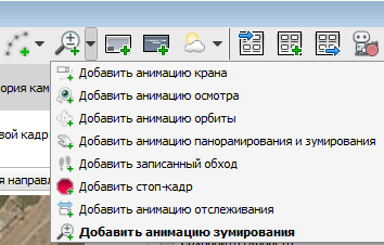

  1. В Генераторе раскадровок используйте раскрывающееся меню, чтобы Добавить новую анимацию зумирования.
  2. Выберите тип анимации:
