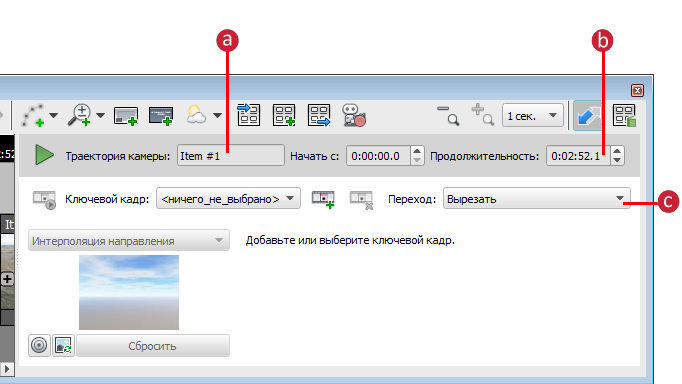

Генератор раскадровок отобразит инструменты редактирования траектории камеры и создаст траекторию камеры по умолчанию с именем "Элемент 1". На панели
Раскадровка строка
 Траектории и анимация отображает выбранную дорогу как серию ключевых кадров на заданной траектории камеры.
 - a. Введите имя для траектории камеры
- b. Задайте продолжительность анимации траектории камеры
- c. Задайте резкий или плавный переход от кадра к кадру.
Если выбран параметр Плавное выведение от черного или Плавное выведение от белого, задайте требуемую продолжительность перехода.

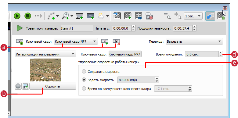

- Выберите нужный ключевой кадр в списке Ключевой кадр, чтобы задать его параметры.
-  Выберите нужный ключевой кадр. Можно нажать
 для создания нового ключевого кадра или
 для удаления выбранного ключевого кадра.
- В модели перейдите к виду, который необходимо установить для выбранного ключевого кадра, а затем нажмите кнопку Сброс в Генераторе раскадровок. Это позволит установить текущий вид модели для выбранного ключевого кадра.
- Задайте поведение камеры для выбранного ключевого кадра.
- Перемещение по траектории — удержание камеры в прямом положении при движении.
- Интерполяция направления — сглаживание переходов между различными углами камеры.
- Интерполяция точки фокусировки — фокусировка на центральной точке при перемещении камеры.
- Определите значение параметра Время ожидания в секундах.
- В группе Управление скоростью работы камеры определите способ управления камерой между снимками (ключевыми кадрами) в последовательности. Более подробные сведения см. в разделе "Дополнительные советы" ниже.
- Повторите шаг 5, чтобы задать параметры для другого ключевого кадра.
- Для воспроизведения выбранного ключевого кадра от начала нажмите

Параметры скорости камеры включают в себя следующее:
- Сохранить скорость — сглаживание переходов между снимками при существенном варьировании расстояний. Перемещение камеры между снимками, географически близкими друг к другу, осуществляется ровнее по сравнению со снимками, отдаленными друг от друга. Параметр Сохранить скорость можно задать для всех снимков последовательности кроме первого.
- Установить скорость — обеспечивает сохранение постоянной скорости вне зависимости от расстояния. Единица измерения скорости — километры в час. Изменение этого значения окажет влияние на общую продолжительность.
- Установка времени для последующего ключевого кадра — определение времени, необходимого для перехода от текущего снимка к последующему. При этом можно изменять скорость перемещения между различными снимками для достижения требуемого промежутка времени. Изменение этого значения окажет влияние на общую продолжительность.
