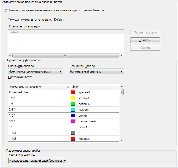

  1. В структуре "Настройка" разверните узел "Настройки DWG Plant 3D". Щелкните "Настройки слоя и цвета".
  2. В области "Автоматическое назначение слоев и цветов" выполните следующие действия.
    • Убедитесь, что установлен флажок "Автоматизировать назначение слоев и цветов при создании объектов".
    • Щелкните "Создать".

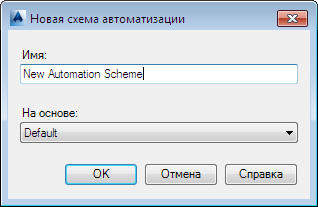

  3. В диалоговом окне "Новая схема автоматизации" выполните следующие действия.
    • В поле "Имя" введите имя для автоматизированной схемы.
    • В списке "На основе" щелкните существующую схему (например, По умолчанию).
    • Нажмите "ОК".
  4. В области "Автоматическое назначение слоев и цветов" выполните следующие действия.
    • В списке "Назначить слой по" щелкните свойство (например, Миникаталог).
    • В списке "Назначить цвет по" щелкните свойство или оставьте настройку без изменения (например, Номинальный диаметр).
    • В столбце "Цвет" щелкните цвет, который необходимо изменить. В диалоговом окне AutoCAD "Выбор цвета" щелкните новый цвет. Нажмите "ОК".
      Дополнительные сведения о диалоговом окне "Выбор цвета" см. в разделе "Задание текущего цвета" справочной системы AutoCAD.
    • Нажмите кнопку "Сохранить изменения".
    • Чтобы заменить схему по умолчанию новой схемой, щелкните "Установить".
  5. Нажмите "ОК".
