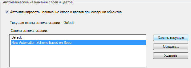

  1. В структуре "Настройка проекта" разверните узел "Настройки DWG Plant 3D". Щелкните "Настройки слоя и цвета".
  2. В области "Автоматическое назначение слоев и цветов" выполните следующие действия.
    • Убедитесь, что установлен флажок "Автоматизировать назначение слоев и цветов при создании объектов".
    • В разделе "Схемы автоматизации" щелкните нужную автоматизированную схему. Нажмите кнопку "Установить".
