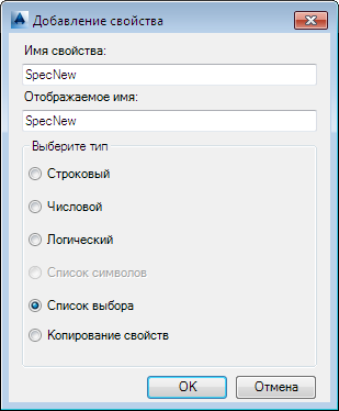

В области "Параметры класса" в разделе "Свойства" щелкните "Добавить".
В диалоговом окне "Добавление свойства" сделайте следующее.
В поле "Имя свойства" введите имя для нового свойства (например,
SpecNew
). Имя не может содержать пробелов.
В поле "Отображаемое имя" введите имя, которое должно отображаться для нового свойства в Диспетчере данных или палитре "Свойства" (например,
SpecNew
В поле "Выберите тип" щелкните "Список выбора".
Нажмите "ОК".

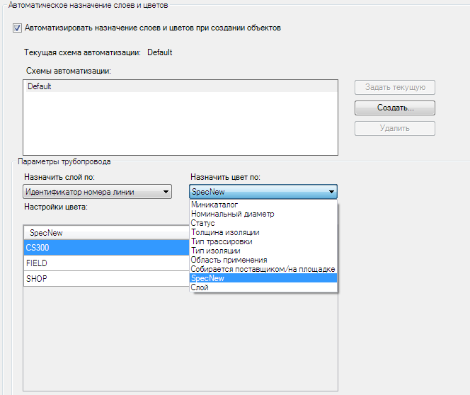

В структуре "Настройка" разверните узел "Настройки DWG Plant 3D". Щелкните "Настройки слоя и цвета".
В области "Автоматическое назначение слоев и цветов" в списке "Назначить цвет по" щелкните новый элемент.
