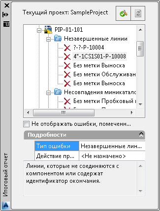

Исправление ошибок проверки 3D-модели (только для Plant 3D)
  1. Выполните проверку модели.
  2. Выполните одно из следующих действий.
    • Чтобы показать определенную ошибку, щелкните имя ошибки. Сведения об ошибке и состоянии отображаются в области "Подробности". Исправьте ошибку вручную.
    • Чтобы пропустить ошибку, щелкните ее правой кнопкой мыши. Нажмите кнопку "Пропустить".
  3. Прим.: Ошибки, помеченные как игнорируемые, можно скрыть, изменив соответствующий параметр в окне "Итоговый отчет".
