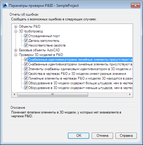

Существует два типа проверки: один только для модели, а другой для модели с учетом связанного чертежа P&ID.
Первая проверка довольно простая: выполняется простая проверка рассоединенных деталей, деталей-заменителей или несоответствий свойств. Для выполнения проверки второго типа необходимы знания типов и причин несоответствия между P&ID и моделью.
Объекты Plant 3D и их аналоги P&ID не поддерживают совместное использование данных несмотря на то, что могут ссылаться на одни и те же логические объекты. Данные P&ID и Plant 3D физически отделены друг от друга в базе данных проекта. Поэтому изменения, вносимые в чертеж P&ID, не отражаются в модели автоматически. Однако можно в любой момент проверить модель по чертежу P&ID, чтобы найти и исправить любые несоответствия между ними.
