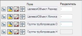

Здесь части диалогового окна используются для изменения идентификатора сегментов линии. По умолчанию этот идентификатор включает свойства из сегмента линии (размер и миникаталог), а также из группы линий трубопровода (служебный номер и номер линии).

Форматом идентификаторов по умолчанию для группы линий трубопровода является "Номер линии". При необходимости можно добавить другие свойства (например, Служба).
