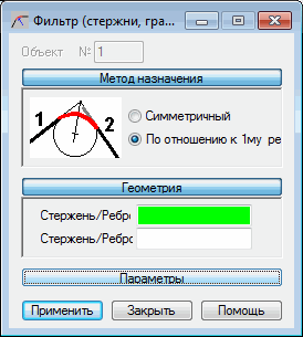

Это диалоговое окно разделено на четыре части:
- поле Объект, в которое вводится номер или идентификатор объекта, который был выбран или создается;
- метод определения;
- Геометрия
- параметры.
Когда диалоговое окно Скругление раскрыто максимально, можно нажать на одну из трех кнопок (Метод определения, Геометрия, Параметры), чтобы минимизировать соответствующую часть диалогового окна для формирования кнопки. Таким образом, диалоговое окно может отображать исключительно те опции, которые нужны пользователю в данный момент. Когда диалоговое окно минимизировано, для его максимального раскрытия достаточно нажать на одну из трех кнопок.
Метод определения.
Часть диалогового окна с именем Метод определения предоставляет возможность выбора метода определения скругления (дуги). Метод выбирается путем активизации следующих радиокнопок:
- Симметрично - когда выбирается эта опция, скругление создается как часть окружности, тангенциальной к обоим концам выбранных ребер.
- По отношению ребра 1 - если выбрана эта опция, скругление будет располагаться тангенционально по отношению к ребру 1 выбранного узла, и геометрия скругления будет определять точку ее пересечения с ребром 2.

Если в части диалогового окна Метод определeния выбрана опция Симметричный, пользователь должен определить следующие три параметра в части Геометрия:
- Радиус - это поле позволяет пользователю определять радиус скругления;
- Стержень/ребро 1 - это поле позволяет пользователю определять номер первого стержня/ребра, позиция которого определяет скругление.
- Стержень/ребро 2 - это поле позволяет пользователю определять номер второго стержня/ребро, позиция которого определяет скругление.
Если выбрана опция По отношению к ребру 1, необходимо определить следующие два параметра: Стержень/ребро 1 и Стержень/ребро 2.
