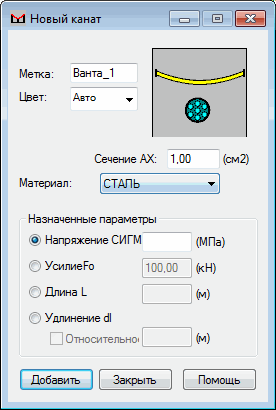

Щелкнув в диалоговом окне Ванты на экране появляется диалоговое окно Новая ванта. В этом окне можно выбрать новый тип ванты.
Для определения ванты указывают следующие параметры:
Выбор этой опции позволяет задать нормальное напряжение (вычисленное с учетом длины хорды) при комбинации нагрузок. Значение напряжения вводится в соответствующее поле.
Выбор этой опции позволяет задать параметр каната Сила Fo (сила вычисляется с учетом длины хорды каната) при расчете в монтажной стадии. Значение силы вводится в соответствующее поле.
Выбор этой опции позволяет задать длину ненагруженного каната для каната при расчете в монтажной стадии. Значение длины вводится в соответствующее поле.
Если этот параметр выбран, то удлинение ванты (или относительное удлинение, если оно выбрано) определяется для сборки. Значение улинения вводится в соответствующее поле.
Удлинение - это разница между длиной ненагруженного кабеля и расстоянием между соответствующими узлами Если удлинение имеет положительное значение, длина ванты больше чем расстояние между узлами; если отрицательное - расстояние между узлами больше чем длина ванты.
