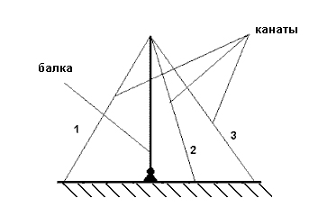

    Часто случается, что пользователь задает начальную силу натяжения ванта, меньшую чем нагрузка (то есть собственный вес), действующая на вант. Известно, что для такой модели нет физически обоснованного решения. Похожая проблема возникает в статической модели, представленной на приведенном ниже рисунке:
    Представленная модель может служить моделью целой конструкции или моделью части большой конструкции. Если вантам 1, 2 и 3 назначены случайные значения монтажных сил натяжения, то по всей вероятности будет невозможно удовлетворить уравнение равновесия в горизонтальном направлении ( сумма горизонтальных проекций сил натяжения всех трех вантов должна быть равной нулю или близкой к нулю). Процесс расчета для такой конструкции не будет сходиться или появятся ошибки вычисления. Такие ошибки типичны для аномально больших перемещений и углов поворота узлов конструкции. Чтобы удовлетворялись условия равновесия, конструкция должна иметь аномально большие углы поворота, что наиболее часто имеет результатом превышение при расчете области существования функций acos, asin и корень.
    В связи с этим рекомендуется в начальной стадии расчета вместо силы натяжения задавать длину ванта. Только имея представление о примерном значении величин сил натяжения, пользователь может задавать обоснованные значения сил натяжения, соответствующие разумным значениям длин вантов и обеспечивающие приблизительное удовлетворение условий равновесия в узлах, аналогично условиям равновесия в модели, показанной на выше приведенном рисунке.
