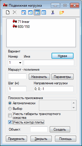

Для определения варианта подвижной нагрузки нужно ввести номер и название этой нагрузки. Далее нажать кнопку Новая, что приведет к созданию нового (следующего) варианта подвижной нагрузки.
Для задания пути движения транспортного средства нужно нажать кнопку Определить. В результате откроется диалоговое окно Полилиния-контур. Нажатие кнопки Параметры приводит к открытию дополнительного диалогового окна, в котором можно определить параметры пути (коэффициенты для нагрузок, относящихся к подвижной нагрузке, и т.д.).
Подвижную нагрузку определяют следующие два основные параметра:
Шаг - для задания величины шага движения транспортного средства. Опция использует текущие единицы силы и длины.
В нижней части диалогового окна находится опция Учесть контур плиты. Она позволяет учитывать распределение сил, вызванных транспортом, принятых пользователем в расчете подвижной нагрузки, на стержни для нескольких типов конструкций (она учитывает нагрузки от той части нагрузки от транспорта, что выходит за контур, несущий нагрузку) - нагрузки от балочной клетки моста являются типичным примером этого. (см. рисунок ниже)
Если опция Учесть контур плиты отключена, то весь набор сил от транспорта будет приложен к стержням, начиная с первого расположения транспортного средства. Если опция Учесть контур плиты включена, то можно определить геометрические пределы, определяющие, какой компонент сил транспортной нагрузки должен быть приложен к стержням. Такие пределы могут быть определены с помощью объекта – боковая панель без назначенной толщины. Создание нагрузок на стержни принимает во внимание расположение каждой составляющей силы. Если сила расположена с внешней стороны контура плиты, то она не прикладывается к стержням.
Поле редактирования используется для определения номера объекта, описывающего контур плиты. При нажатии на кнопку Создать открывается диалоговое окно для создания полилинии-контура с активизированной опцией Фасад.
При генерации нагрузок, возникающих от нагружения стержней транспортным средством, Robot принимает во внимание все стержни или стержни, выбранные в списке План приложения - выбор. Эти стержни проецируются на план, образованный участком полилинии маршрута и вектором, который определен пользователем как Направление нагрузки. Если включена опция Учесть габариты транспортного средства, то на спроецированном плане определяется контур транспортного средства и выбор стержней на проекции сводится к тем стержням, которые содержатся внутри контура или пересекаются контуром транспортного средства. Это т тип ограничения для выбора стержней, на которых генерируются нагрузки от транспортного средства, помогает в ситуации, когда автоматический поиск стержней может вызвать определенные проблемы.
При нажатии на кнопку Принять создается новый вариант подвижной нагрузки, параметры которой определяются в показанном выше диалоговом окне.
