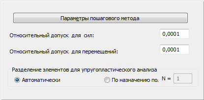

Чтобы получить доступ к параметрам расчета, необходимо перейти в раздел Расчет конструкции / Нелинейный расчет в диалоговом окне Рабочие настройки.
Здесь определяют относительные, допускаемые нормами величины отклонений как для остаточных сил, так и для смещений.
Выбирают опцию Автоматически для того, чтобы использовать длину элемента, определенную на закладке Модель конструкции (Расчет / Тип расчета).
Выбирают По назначению пользователя для ввода числа делений рассчитываемого элемента в поле N =. Находится вдоль длины элемента, и ему назначают сечение с упруго-пластическими характеристиками.
Чтобы определить следующие параметры нажимают на кнопку Параметры пошагового метода:
