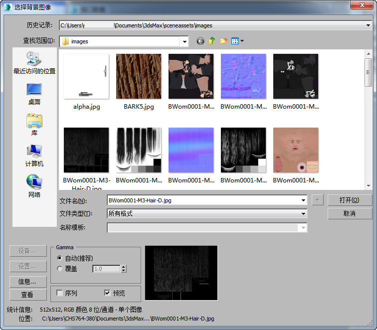

“选择背景图像”对话框
“选择背景图像”对话框可用于选择视口背景的文件或文件序列。

界面
历史记录
显示最近搜索过的目录列表。
查找范围
打开一个导航窗口以移动至其他目录或驱动器。
转至上次访问的文件夹
单击可以返回上次浏览的文件夹。
向上一级
在目录结构中向上移动一级。
创建新的文件夹
用于在该对话框中新建文件夹。
视图菜单
可以选择要在文件列表中显示的详细信息级别。
[列表窗口]
当显示“详细信息”时,目录所显示的内容包括名称、大小、类型、修改日期以及属性。可以通过单击每个参数的标签来对文件进行排序。
文件名
显示在列表中选定的文件名。
文件类型
显示可以显示的所有文件类型。此可以做为该列表的过滤器。
名称模板
这在“选择背景图像”中不可用。
打开
选择高亮显示的文件,然后关闭该对话框。
取消
取消选择,然后关闭该对话框。
设备
可以从数字设备中选择背景图像。(3ds Max 默认安装不支持任何设备。)

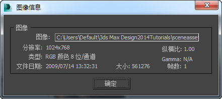

信息
显示有关该文件的扩展信息,如帧速率、压缩质量、文件大小以及分辨率。此处信息取决于用文件类型保存的信息类型。
如果文件具有嵌入值,此对话框将显示该值。否则,将显示“N/A”。
视图
在文件实际分辨率下显示文件。如果文件是影片,则打开“媒体播放器”播放该文件。
“Gamma”组
要设置输出文件的“Gamma”选项,必须在“首选项”对话框的“Gamma”面板中启用“启用 Gamma 校正”(“自定义”“首选项”“Gamma”)。否则,“选择背景图像”对话框中的 Gamma 控件不可用。
Gamma
指定如何处理带有位图图像的 Gamma。
  • 自动(推荐)(默认设置。)使用嵌入在传入位图中的 Gamma 值。如果没有嵌入的 Gamma 值,则 3ds Max 将基于图像的位深度做出智能决策。低动态范围图像(8 位或 16 位)假定拥有标准 sRGB 的 Gamma 值 2.2,而高动态范围(浮点或对数)图像则假定为线性图像,并使用 Gamma 值 1.0(无修正)。
    对于大多数场景而言,应将 Gamma 处理保留为“自动”。
  • 覆盖将用户定义的 Gamma 值设置为覆盖。
    注: 仅当场景中使用通过其他多种程序创建(或编辑)的位图时才使用覆盖,并且您需要针对各个程序以不同方式调整 Gamma。
[序列和预览组]
序列
根据您的要求创建“图像文件列表”。检查每个选定的图像,查看是否可以创建有效的 IFL 序列。如果选定的图像没有生成列表,那么该选项仍可用,但不会进行任何操作。
预览
在图像窗口中将图像显示为缩略图。
图像窗口
如果启用预览,那么将显示选定文件的缩略图。
统计信息
显示选定文件的分辨率、颜色深度、文件类型以及帧数。
位置
显示文件的完整路径。根据对话框底部的该信息,可始终知道您所在的确切位置。
