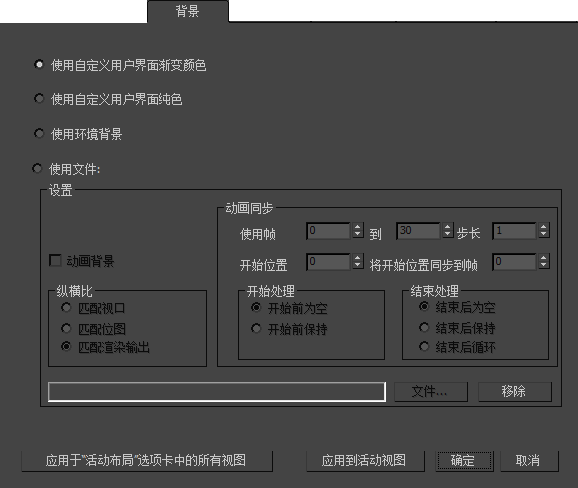

“背景”面板
提供用于视口背景显示的选项。
过程
要为一个或所有视口指定图像,请执行以下操作:
  1. 激活要显示背景图像的视口。
  2. 打开“视口配置”对话框的“背景”面板(键盘快捷键:Alt+B)。
  3. 选择“使用文件”。
  4. 在“设置”组中,单击“文件”按钮。
    这样将打开“选择背景图像”对话框。
  5. 使用该对话框可以打开要使用的图像或动画。
  6. 若要在单个视口中显示图像,请单击“应用到活动视图”。若要在所有视口中显示图像,请单击“应用于‘活动布局’选项卡中的所有视图”。
  7. 单击“确定”。
    图像在单独的视口或所有视口中显示。

要显示动画背景,请执行以下操作:
  1. 选择“使用文件”并指定一个动画文件(AVI、MOV 或 IFL 文件)作为视口背景。
  2. 启用“动画背景”。
  3. 选择“自定义”“首选项”。在“视口”面板中,启用“播放时更新背景”。
    现在,单击“播放”或者拖动时间滑块时将播放背景。
    提示: 如果执行了这些步骤后背景动画仍然没有出现,则打开“时间配置”对话框,并在“播放”组中禁用“实时”。
要使用带有动画控件的环境贴图,请执行以下操作:
    如果指定了动画环境贴图并且想要在“背景”面板中访问动画控件,那么可以使用此操作步骤。
  1. 在“视口配置”对话框 “背景”面板中,选择“使用文件”。
  2. 选择用作环境贴图的同一贴图作为图像文件。
  3. 在“动画同步”组中设置参数。
  4. 单击“确定”。
    环境贴图会显示在视口中。该图像是可渲染的。

要移除背景图像,请执行以下操作:
  1. 在可见的背景图像中激活视口。
  2. 打开“视口配置”对话框的“背景”面板。
  3. 在“设置”组中,单击移除。
  4. 单击“确定”关闭“视口配置”对话框。
