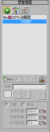

  1. 选择装备的任意部分。
  2. 在 “运动”面板上,转到“层管理器”卷展栏。
    在层列表中,高亮显示“可用”项目(如有必要)。
  3. 单击并按住 (或列表左下方的任一活动按钮),直到打开弹出按钮为止,然后往下拖至 (添加局部调整层)并释放鼠标按钮。
    3ds Max 即会在现有层下方创建一个新层。
    此新层处于活动状态,且权重为 100%,这表示您可以立即开始调整您的动画。

  1. 选择装备的任意部分。
    确保在“层”列表中高亮显示“可用”。
  3. 单击并按住 (或列表左下方的任一活动按钮),直到打开弹出按钮为止,然后往下拖至 (添加世界调整层)并释放鼠标按钮。
    3ds Max 即会在现有层下方创建一个新的世界调整层。
    此新层处于选中状态,且权重为 100%,这表示您可以立即开始调整您的动画。
