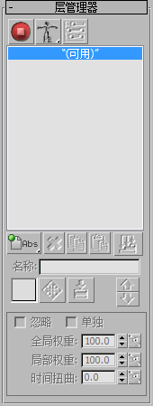

  1. 选择 CATRig 中的任意部分。
  2. 在 “运动”面板上,转到“层管理器”卷展栏。
  3. 单击并按住 (Abs) 以打开弹出菜单,然后往下拖至第二个“Abs”按钮。
    此时将在“层管理器”列表中创建绝对层。
  4. 在此列表上方,单击 (“模式”)以切换到动画模式。
现在准备开始设置关键帧。
