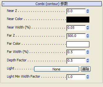

界面
近端 Z
最小距离。
近端颜色
等于和小于最小距离时的轮廓颜色。
近端宽度(%)
等于和小于最小距离时的宽度。
远端 Z
最大距离。
远端颜色
等于和大于最大距离时的轮廓颜色。
远端宽度(%)
等于和大于最大距离时的宽度。
深度因子
用于细化各层轮廓的因子。
例如,要当材质位于顶部时获取 2% 宽的轮廓,当材质位于另一(半透明)材质后时获取 1% 宽的轮廓,当材质位于两种材质之后时获取 0.5% 宽的轮廓,以此类推,请将“宽度(%)”设置为 2.0 并将“深度因子”设置为 0.5。
灯光
要指定在确定轮廓厚度时使用的场景光源,请单击此按钮,然后选择灯光。在指定某种灯光后,按钮上会显示该灯光的名称。
要从明暗器影响中删除指定的光源,单击“清除”按钮。
灯光最小宽度因子
灯光依赖性减少轮廓宽度时所依据的最小因子。
例如,对于在轮廓位于近端 Z 距离处的 2% 宽与位于远端 Z 距离处的 1% 宽之间进行插补,并且超过远端 Z 的各层材质获取 0.5% 宽的轮廓,其中宽度也取决于到指定光源的方向,请将"光线最小宽度因子"设置为 0.5。
