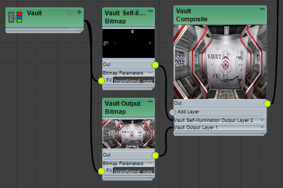

通过从“合成器”菜单或主状态(状态集)右键单击菜单中选择相应的命令,打开包含或不包含渲染元素的合成器视图。其图解显示了作为关联节点的所有状态,与 Slate 材质编辑器非常类似。
每个状态在合成器视图中至少表示为两个节点:状态节点本身(显示所记录的所有属性),以及输出位图节点(包含缩略图)。此外,通过使用“合成器视图 (RE)”命令,任何已启用的渲染元素也表示为包含缩略图的位图节点。所有位图节点都关联到合成器输出节点,该节点可显示叠加在单个图像中的所有位图输出并包含合成控件。这表示“状态集”将直接通过“合成器链接”功能或间接通过生成 PSD 文件发送到 Photoshop 或 After Effects 的数据。
在合成器视图 (RE) 模式下,合成节点可以将状态的输出元素收集到单个合成中。您可以将此节点视为主“合成器输出”节点之前的“预合成”。为每个状态生成合成可减少将数据导出到 After Effects 时显示的层数。
默认情况下,所有节点都已关联,但如果您愿意从一个节点的输出连接器拖动到另一个节点的输入连接器(反之亦然),则可以将这些节点重新关联。拖动时,如果支持新的连接,则每个可用连接器的颜色为灰色,如果不支持新的连接,则为红色。关联连接器的颜色为绿色;这些连接器也适用于新的连接。
