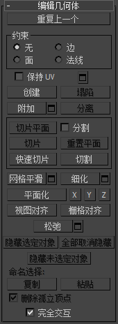

“编辑几何体”卷展栏(“多边网格”和“编辑多边形”)
“编辑几何体”卷展栏提供了用于在顶(对象)层级或子对象层级更改多边形对象几何体的全局控件。除在以下说明中注明的以外,这些控件在所有层级均相同。
界面
重复上一个
重复最近使用的命令。
例如,如果挤出某个多边形,并要对几个其他边界应用相同的挤出效果,请单击“重复上一个”。
您可以将一个多边形(左)的样条线挤出重复应用于其他单独的多边形,包括:(1) 多个选定多边形 (2) 连续多边形 (3) 非连续的多边形。
注: “重复上一个”不会重复执行所有操作。例如,它不重复变换。要确定单击该按钮时将重复执行哪个命令,请在“命令”面板上查看“重复上一个”按钮的工具提示,它显示了可重复执行的上个操作的名称。如果没有出现工具体视,单击此按钮时不会发生什么情况。

约束
可以使用现有的几何体约束子对象的变换。选择约束类型:
  • 无:没有约束。这是默认选项。
  • 边:约束子对象到边界的变换。
  • 面:约束子对象到单个面曲面的变换。
  • 法线:约束每个子对象到其法线(或法线平均)的变换。大多数情况下,会使子对象沿着曲面垂直移动。
    注: 从而约束了推力修改器等的工作,包括在未修改的基准法线上执行操作。不支持编辑法线。
当设置为“边”时,移动顶点会使它沿着现存的其中一条边滑动,具体是哪条边取决于变换方向。如果设置为“面”,那么顶点移动只发生在多边形的曲面上。
注: 您可以在“对象”层级设置约束。但是,其用法主要与子对象层级相关。“约束”设置继续适用于所有子对象层级。
