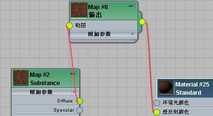

  1. 打开 SME,从材质/贴图浏览器中的“材质”列表中,将材质拖动到活动视图中。对于本示例,使用标准材质。
  2. 从材质/贴图浏览器中的“贴图”列表,将 Substance 贴图拖动到标准材质上的漫反射(或其他)输入插孔。

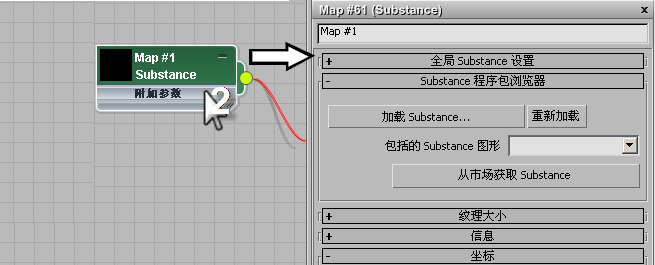

  3. 在视图中双击 Substance 贴图节点。
    其参数出现在材质编辑器右侧的参数编辑器中。
  4. 在第一个卷展栏“程序包浏览器”上,单击“单击以浏览”按钮。
    将打开“查找 Substance 文件”对话框。默认情况下,它显示两个包含 Substance 文件的文件夹:“Noises”和“Textures”。
  5. 对于本示例,打开“纹理”文件夹,然后打开BrickWall_02 Substance 文件。
    Substance 文件的文件扩展名为 .sbsar。
    打开 Substance 文件之后,3ds Max 在 Substance 节点和材质节点之间自动插入贴图输出选择器贴图节点。对于同时产生一些不同输出类型(或通道)的大多数 Substance 而言,此节点是必需的。(某些 Substance 仅产生一种输出类型;这些 Substance 不需要贴图输出选择器。)您可以使用贴图输出选择器更改连接到材质输入插孔的 Substance 贴图输出类型,而不必重新连接两个节点。

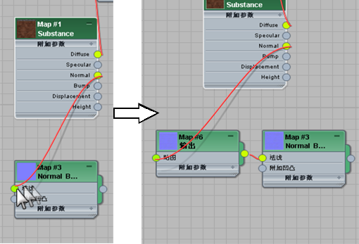

    由于 Substance 贴图产生不同类型的输出,您可以将同一贴图应用于不同的材质输入,像在下例中一样,下例将演示如何将 Substance 的法线输出用作凹凸贴图。
  6. 从材质/贴图浏览器中的“贴图”列表,将法线凹凸贴图拖动到材质上的“凹凸”输入插孔。
  7. 在“法线凹凸贴图”节点上的“法线”输入插孔和 Substance 贴图上的“法线”输出插孔之间拖动。
    连线后,3ds Max 会再次在两个节点之间自动插入“贴图输出选择器”节点。
    如果依次双击每个“贴图输出选择器”节点,可以看到第一个节点设置为“漫反射”通道,而第二个节点设置为“法线”通道。
