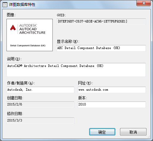

    此时将显示选定数据库的“详图数据库特性”对话框。
  5. 根据需要编辑下列数据库特性。
    特性名 说明/操作
    图像 在“图像”框中单击鼠标右键,单击“指定图像”,然后在选定编组的“路径关键字”值所指定的位置浏览该编组可用的图像。选择数据库节点后,所选图像将会显示在“详图构件管理器”的“图像”选项卡上。这是可选字段。
    显示名称 来自数据库 Fingerprint 表的名称。
    说明 该数据库在“详图构件管理器”的“信息”选项卡上显示的说明。这是可选字段。
    作者/制造商 负责此数据库的人员或其他实体的名称。这是可选字段。
    网址 作者/制造商的网站 URL。这是可选字段。
