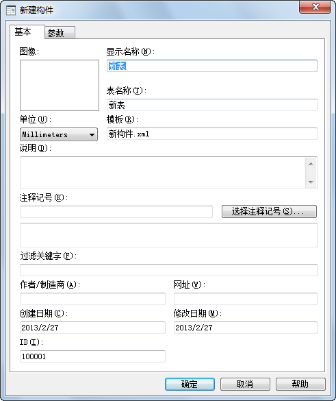

  6. 在“基本”选项卡上,根据需要为将要添加的构件指定下列值:
    值名称 说明/操作
    图像 在“图像”框中单击鼠标右键,单击“指定图像”,然后在选定编组的“路径关键字”值所指定的位置浏览该编组可用的图像。选择该构件后,所选图像将会显示在“详图构件管理器”的“图像”选项卡上。
    显示名称 输入该构件在详图构件管理器中显示的名称。
    表名称 输入该构件的尺寸表的名称。
    单位 从下拉列表中选择一种单位。
    模板 输入 RecipeSpec XML 文件的名称,为绘制该构件而指定的模板将包含在此文件中。
    说明 输入该构件在“详图构件管理器”的“信息”选项卡上显示的说明。
    注释记号 单击“选择注释记号”,浏览到或者创建一个注释记号,作为该构件的默认注释记号。
    过滤关键字 输入搜索该构件时使用的关键字的逗号分隔列表。
    作者/制造商 输入负责此构件的人员或其他实体的名称。
    网址 输入作者/制造商的网站 URL。
    注: “基本”选项卡上的“ID”特性是一个只读值,用于标识选定数据库中的特定 Groups 表。在将编组添加到数据库中后将自动指定这些值。

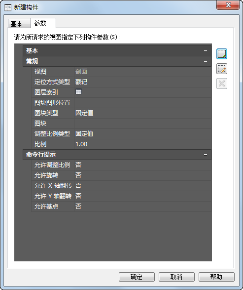

  7. 如果需要,在“参数”选项卡上选择除默认“剖面”视图的默认 Jig 类型(“戳记”)以外的其他 Jig 类型,然后根据下图后面的表中提到的说明指定参数值,以定义该构件。还可以通过重命名(单击 )来修改默认视图,或者通过单击 创建更多视图。创建或重命名的任何视图均会出现在下拉列表中。
    注: 可为每个视图仅指定一个 Jig 类型。
