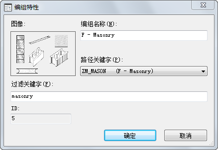

    此时将显示“编组特性”对话框。
  6. 根据需要编辑下列特性。
    特性名 说明/操作
    图像 选中了该编组时显示在“详图构件管理器”中“图像”选项卡上的图像。若要修改该图像,请在“图像”框中单击鼠标右键,单击“指定图像”,然后在选定编组的“路径关键字”值所指定的位置浏览该编组可用的图像。这是可选字段。
    编组名称 在详图构件管理器中为该编组显示的、来自数据库 Groups 表的名称。
    路径关键字 来自数据库 DirKeys 表的条目。该值是一个快捷方式别名,指定该编组数据库外部的图形和图像文件的位置。
    过滤关键字 在详图构件管理器中搜索此编组内的构件时使用的关键字的逗号分隔列表。这是可选字段。
