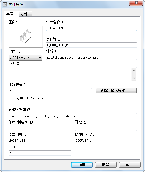

    此时将显示“构件特性”对话框。只读的“ID”字段显示了该构件所属编组的数据库标识符。大多数情况下,可在该对话框的“基本”和“参数”选项卡上编辑值。对于使用不是六种支持类型(“戳记”、“两端”、“线形阵列”、“曲面”、“曲面线型”、“曲面顶部”)之一的 Jig 的构件,“参数”选项卡上不会显示任何参数。
  6. 在“基本”选项卡上,根据需要编辑下列值:
    特性名 说明/操作
    图像 选中了该构件时显示在“详图构件管理器”中“图像”选项卡上的图像。若要修改该图像,请在“图像”框中单击鼠标右键,单击“指定图像”,然后在选定编组的“路径关键字”值所指定的位置浏览该编组可用的图像。这是可选字段。
    显示名称 该构件在详图构件管理器中显示的名称。
    表名称 该构件的尺寸表的名称,由数据库 Components 表的 TableName 字段指定。
    单位 该构件的测量单位。
    模板 包含绘制此构件时所用模板的 RecipeSpec XML 文件的名称。
    说明 该构件在“详图构件管理器”的“信息”选项卡上显示的说明。
    注释记号 该构件的默认注释记号键。单击“选择注释记号”可浏览或创建不同注释记号。这是可选字段。
    过滤关键字 搜索该构件时使用的关键字的逗号分隔列表。这是可选字段。
    作者/制造商 负责该构件的人员或其他实体的名称,由数据库 Fingerprint 表的 Author 字段指定。这是可选字段。
    网址 由该构件所在数据库的 Fingerprint 表中的 URL 字段指定的地址。这是可选字段。
    创建日期 该只读特性显示了使用详图构件管理器创建该构件的日期。
    修改日期 该只读特性显示了上次使用详图构件管理器修改该构件的日期。
