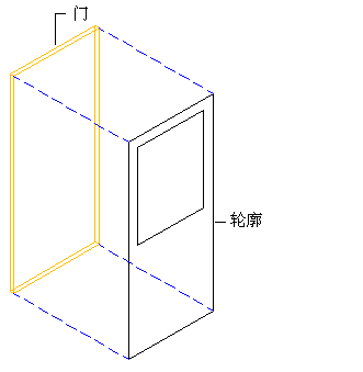

图形必须包含用于定义门样式和门玻璃空区域的轮廓。
包含用于玻璃的空区域的门轮廓
使用轮廓创建的门样式
