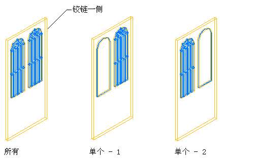

  8. 如果门样式包含多个玻璃构件,请指定要将门窗格条应用于门中所有玻璃构件,还是应用于其中一个玻璃构件:
    如果希望 . . . 则 . . .
    将门窗格条附着到所有玻璃构件 在“玻璃构件”下,选择“全部”。
    将门窗格条应用于单个玻璃构件 在“玻璃构件”下,选择“单个”,然后指定索引号码。从左下角开始对玻璃进行逆时钟索引。
    应用于所有玻璃构件或一个玻璃构件的门窗格条

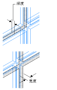

  9. 输入所有窗格条的宽度和深度值。
    指定门窗格条的宽度和深度

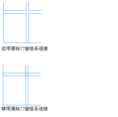

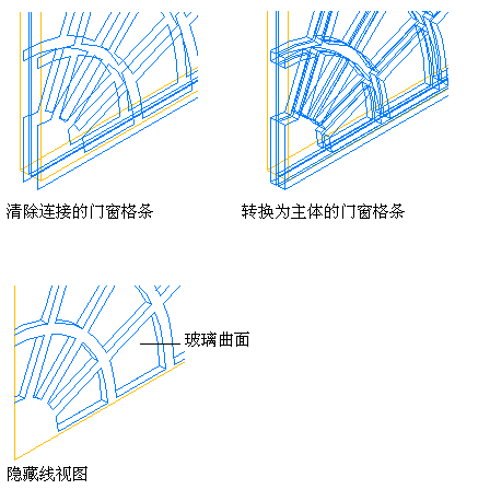

  10. 清除窗格条交点:
    如果希望... 则...
    将窗格条交点转换为角点 在“窗格条”下,选择“清除接头”。
    将所有窗格条转换为一个已清除接头的主体 在“窗格条”下,选择“转换为主体”。
    指定窗格条清除接头
    将门窗格条转换为主体

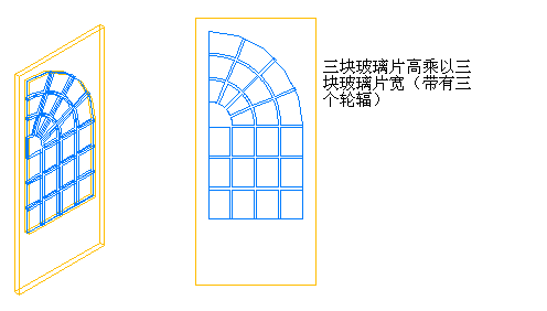

  13. 输入“玻璃高”的值,指定玻璃行在垂直方向上的数量(轮辐玻璃除外)。
  14. 输入“玻璃宽”值,指定玻璃列在水平方向上的数量。
    将玻璃列视为绕轮毂延伸。对于半圆阳光形,将五个玻璃列视为绕轮毂的两个列。对于 1/4 圆阳光形,将三个玻璃列视为绕轮毂的两个列。
  15. 输入“轮辐”值,指定放射形门窗格条轮辐的数量。
    指定放射形门窗格条轮辐的数量

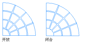

  16. 在“轮毂”的“样式”下,为没有轮毂的玻璃片选择“闭合”,或为轮毂玻璃片选择“开放”。
    指定闭合和开放的轮毂

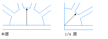

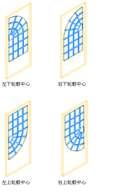

  18. 指定放置轮毂的位置:
    如果希望 . . . 则 . . .
    将轮毂放置在半圆造型的底部 在“轮毂”下,选择“中下”。
    将轮毂放置在半圆造型的顶部 在“轮毂”下,选择“中上”。
    将轮毂放置在 1/4 圆造型的左下角 在“轮毂”下,选择“左下”。
    将轮毂放置在 1/4 圆造型的右下角 在“轮毂”下,选择“右下”。
    将轮毂放置在 1/4 圆造型的左上角 在“轮毂”下,选择“左上”。
    将轮毂放置在 1/4 圆造型的右上角 在“轮毂”下,选择“右上”。
    指定 1/4 圆造型的轮毂位置
