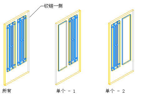

  8. 如果门样式包含多个玻璃构件,请指定要将门窗格条应用于门中所有玻璃构件,还是应用于其中一个玻璃构件:
    如果希望 . . . 则 . . .
    将门窗格条附着到所有玻璃构件 在“玻璃构件”下,选择“全部”。
    将门窗格条应用于单个玻璃构件 在“玻璃构件”下,选择“单个”,然后指定索引号码。从左下角开始对玻璃进行逆时钟索引。
    应用于所有玻璃构件或一个玻璃构件的门窗格条

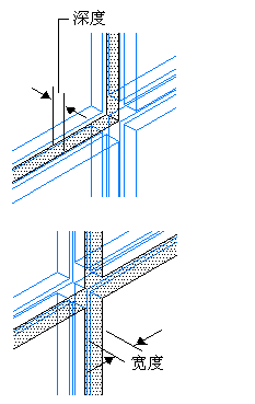

  9. 输入所有窗格条的宽度和深度值。
    指定门窗格条的宽度和深度

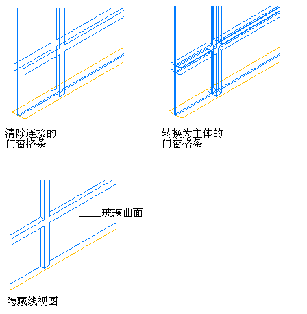

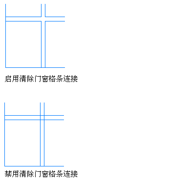

  10. 清除窗格条交点:
    如果希望... 则...
    将窗格条交点转换为角点 在“窗格条”下,选择“清除接头”。
    将所有窗格条转换为一个已清除接头的主体 在“窗格条”下,选择“转换为主体”。
    指定窗格条清除接头
    将门窗格条转换为主体

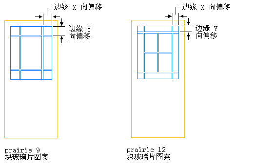

  11. 在“玻璃”下选择图案:
    如果希望 . . . 则 . . .
    使用 9 块玻璃片 prairie 图案 在“图案”中选择“Prairie - 9 块玻璃片”。
    使用 12 块玻璃片 prairie 图案 在“图案”中选择“Prairie - 9 块玻璃片”。
  12. 输入“边缘 X 轴偏移”的值,指定从玻璃边缘到门窗格条的水平距离。
  13. 输入“边缘 Y 轴偏移”的值,指定从玻璃边缘到门窗格条的垂直距离。
    指定边缘 X 和 Y 偏移
