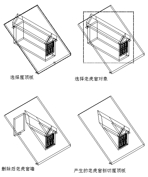

  6. 移动结构,使老虎窗的墙和屋顶板在正确位置完全贯穿现有屋顶板。
  7. 选择要添加老虎窗的屋顶板,然后 依次单击“屋顶板”选项卡 “老虎窗”面板 “添加”
  8. 选择构成老虎窗的对象,然后按 Enter 键。
  9. 当出现使用屋顶板切割墙的提示时,按 Enter 键切割墙,或输入 n(否)保持墙的现状。
  10. 删除老虎窗后部的墙。
