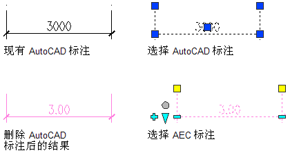

产生的 AEC 标注显示如下:
| 如果...  |
则...  |
| 只选择一个 AutoCAD 标注  |
新的 AEC 标注将插入在与 AutoCAD 标注相同的位置。如果没有删除原 AutoCAD 标注,AEC 标注将置于其上方。  |
| 选择一个以上的 AutoCAD 标注  |
根据您在步骤 6 和步骤 7 中指定的内容,插入新的 AEC 标注。如果未删除原始 AutoCAD 标注,则这些标注仍将保持在原始位置。  |
