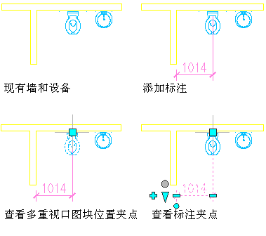

在使用 AEC 标注工具时,可以使用“拾取点”选项选择 AEC 对象上的基点和 OSNAP 点,以创建关联标注。此外,可以定义与选定对象之间的偏移,这样,基本上就可以标注对象上的任何点。使用此选项可以标注无法在 AEC 标注样式中设置标注点的 AEC 对象(如多重视口图块或二维建筑剖面),或者可以标注所需的标注点在该样式中不可设置的对象。例如,不能在 AEC 标注样式中标注墙上壁柱的位置,但可以拾取墙上的一个端点,然后将它偏移,使它成为壁柱位置的标注点。
由于通过拾取对象上的点生成的标注是关联的,因此,如果移动该对象的话,标注点会相应地更新,这时您可以观察所指定的任何偏移。
拾取要标注的关联点
对于没有在 AEC 标注样式中指定关联标注点的 AEC 对象,可以在图形中拾取对象上的点,以生成关联标注;在对象上拾取的点将与该对象保持关联。
可以拾取要标注的对象的基点,也可以拾取它的任一 OSNAP 点。对于任何一个点,可以另外定义拾取点与标注点之间的偏移,这样,基本上可以标注对象上的所有点。
如果您要标注基于样式的点中未包含的点,则还可以拾取对象中可在标注样式中设置的点。例如,如果要使用单个标注点标注墙中的凹槽,则可以在所需的墙位置拾取一个点。
