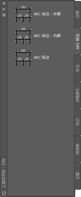

使用 AutoCAD Architecture 提供的工具选项板,可以通过选择带有某个特定 AEC 标注样式和其他预定义特性的 AEC 标注工具来快速放置 AEC 标注。还可使用 AEC 标注工具将 AutoCAD 标注转换为 AEC 标注,以及将 AEC 标注工具的设置应用于现有的 AEC 标注。
包含 AEC 标注工具的工具选项板
工作空间中的默认工具选项板包含可根据需要使用和自定义的样例 AEC 标注工具。此外,该软件提供的下列目录包含可添至工具选项板的 AEC 标注工具:
CAD 管理员或其他用户创建的自定义选项板也可以包含 AEC 标注工具,这些工具具有为项目或办公标准自定义的 AEC 标注样式和特性。
