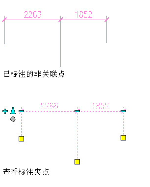

| 标注图形中的非关联点(创建非关联标注) | 确认 OSNAP 已禁用。在命令行上输入 p(拾取点),然后指定图形中的点。 |

非关联标注
