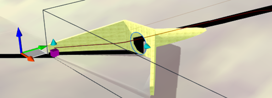

  2. 单击一个涵洞以选择该涵洞并显示编辑小控件。
    注: 小控件和夹点仅在“编辑”模式下可用。 右键单击涵洞以进入“编辑”模式,或选择实用工具栏中的
  3. 使用变换小控件和夹点来修改模型中涵洞的放置位置和尺寸:
使用标准的 InfraWorks 360 变换小控件和夹点以重新定位涵洞或更改其长度。

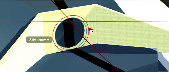

放大涵洞以查看涵洞直径或涵洞矢跨比夹点。
使用选定筒形涵洞中的夹点调整其直径。 在此示例中,红色圆显示了新的直径:从 3150mm 扩大到 3600mm。
