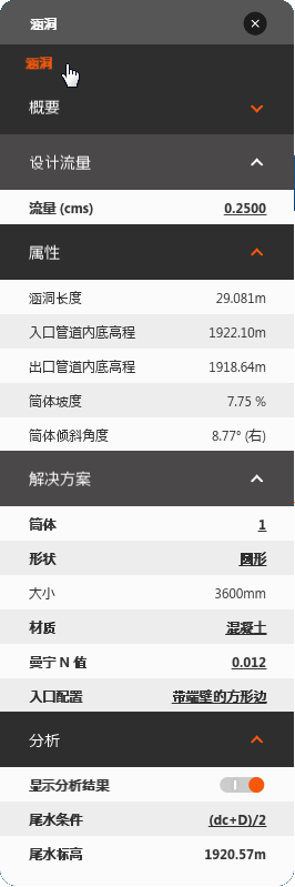

  1. 选择此涵洞以显示其资源卡。
  2. 右键单击涵洞并选择“编辑”,或从“实用工具栏”选择 以进入“编辑”模式。
  3. 单击“分析和解决方案”部分中可编辑字段以更改值。
设计流
“流量”值用于手动放置附近没有流域的涵洞。 如果涵洞在某个流域范围内,则使用其峰值流量值。 如果没有流量信息可用,则默认值 7 cf 或 0.25 cm 均可用于设置涵洞大小。
属性
使用模型中的小控件和夹点,调整涵洞长度和管道内底高程。
筒体倾斜角度报告的是实际角度。 通常该角度不应超过 45%。
解决方案
进入“编辑”模式以编辑解决方案值。 单击字段以显示选项并编辑值。
  • 筒体:1 或 2(或更多)
  • 形状:方形或圆形
  • 大小:(初始值由流量数据确定;可使用画布内夹点更改大小)
  • 材质:混凝土或金属
  • 曼宁 N 值:混凝土为 0.012;波纹金属为 0.024
  • 入口配置:方形或矩形。 入口配置对应于美国联邦高速公路管理局 (FHWA) HDS-5 表 A “入口配置”的选择。

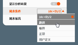

分析
尾水条件:默认情况下的条件使用 FHWA 推荐的 (dc+D)/2 值,或使用涵洞临界深度和涵洞直径/高度的平均值。 单击默认条件以选择其他选项:
