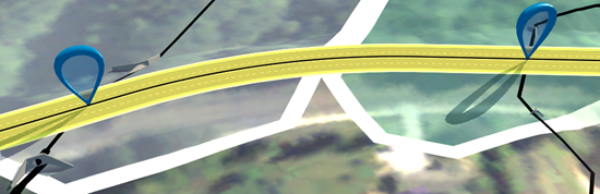

    “排水设计”显示每个相交位置的接点。

    “排水设计”将在每个河流交叉点添加一个涵洞:
    • 将涵洞放置在道路坡脚的相交处。
    • 在交叉处应用流域流量 (Q100) 和道路的高程。
    • 应用最大的上水深度与直径 (HW/D) 比 1.5:1 来设置涵洞筒体的大小。
