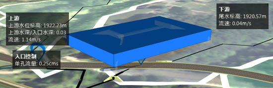

    “排水设计”将显示新的涵洞。
    • 放大以查看涵洞,或显示纵断面图,然后单击涵洞位置处的菱形。
    • 要查找小涵洞,请在“模型管理器”中单击“涵洞”要素,然后从右键单击菜单中选择查看数据表。 在表中单击一个涵洞以显示其资源卡。
添加涵洞后,放大以查看该涵洞。 单击涵洞以显示画布内的分析数据和资源卡。
