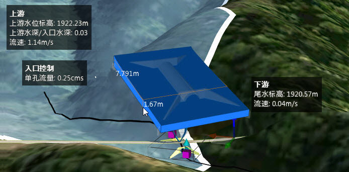

逐个查看和修改涵洞解决方案。 选择一个涵洞以显示其资源卡并分析模型中的数据。
- 请注意,流量值源自流域资源卡上所选的水文学方法。
- 检查模型中的涵洞分析数据。
- 使用模型中的变换小控件更改涵洞位置或长度。 更改将影响长度、入口和出口管道内底高程和筒体倾斜角度。 有关详细信息,请参见修改涵洞尺寸和放置。
- 更改资源卡上的涵洞解决方案属性。 更改将影响筒数、形状、材质、曼宁 N 和入口配置。 有关详细信息,请参见修改涵洞解决方案。
- 检查涵洞分析信息。
